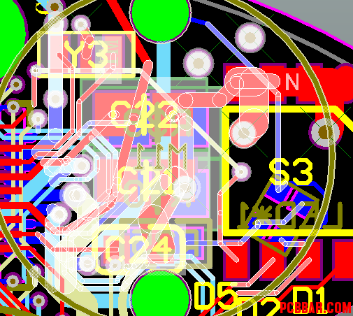

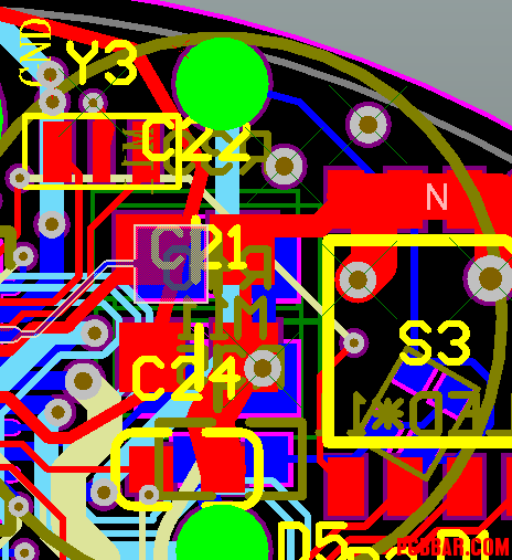

1、框选需要调整编号的器件(选中线也没有关系)
2、选中后按 A 键,进行 Position Component Text.
3、在出现的 Designator 对话框中,选择相应的对齐方式。(默认为 2,4,6,8)
Comment 可视情况而定。快捷键也是 2,4,6,8
4、效果如下图:
