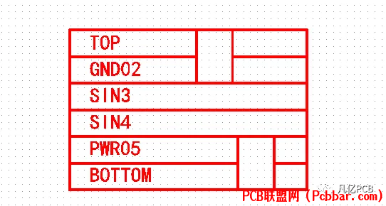

    9 v7 m. p4 B6 r: B8 t+ G6 u: V二、埋盲孔:慎用高阶设计,控制成本
    3 V+ Q0 W6 x: o9 l1 L+ n! G3 r) z对于BGA封装(引脚间距≥0.65mm),建议避免使用埋盲孔,因其成本高昂。若必须使用,推荐采用一阶盲孔(如TOP-L2或BOTTOM-L2),内径设为0.1mm(4mil),外径0.25mm(10mil)(图1)。高阶盲孔虽能提升布线密度,但加工难度和成本呈指数级增长。; F+ s. X# s: x7 i+ I. w

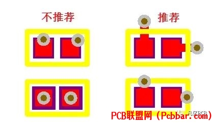

    三、过孔与焊盘:规避“立碑”风险5 ?( D3 b0 Z; O* m' U, S6 n$ \
    过孔直接放置在焊盘上虽能减少引线电感,但会导致锡膏流入孔内,引发焊接“立碑”问题(图1-2)。. P2 B, M) I1 ^3 {7 p6 W

  • 安全间距:推荐过孔与焊盘边缘保持4~8mil间距。+ k# {! j) x7 J0 {8 F
    BGA区域:过孔应位于两焊盘中心,避免偏移导致连锡短路(图3)。完成后需塞孔盖油,确保BGA焊球平整。

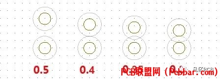

    - l" F) k3 y# F& u+ T2 z5 d四、过孔间距:防破孔,保可靠性
    ( K$ x, D9 L3 D3 x过孔间距过近易引发钻孔破孔,规范要求:
    : A: L7 U, H9 T- s6 t& T
  • 最小间距:≥0.5mm(推荐),0.35~0.4mm需极力避免,≤0.3mm禁止使用(图4)。, Y6 M" _8 _! q6 H4 w
    高密度区域:采用交错排列或调整孔径,优化空间利用率。3 {6 L: p+ H, z2 C  k
    , b0 ?4 @$ X, n- o3 N2 o
    . c5 {: t$ p- [1 ^" R& \4 l) r. t图4 过孔与过孔之间的家间距, @5 {1 [/ z, L

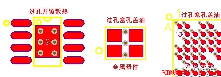

    五、塞孔盖油:提升焊接良率的关键* P. k8 ?. q. q9 o6 ^
    针对小孔径过孔(≤0.5mm)及特殊场景,必须进行塞孔盖油处理:, l8 Y9 e/ N2 j  T
  • 金属外壳器件:本体下方过孔需塞孔,避免与外壳短路。
    4 O, z% ~  n* f2 z散热过孔例外:允许保留开口以增强散热(图5)。
    ; R1 A) y) I8 O% r& u) r

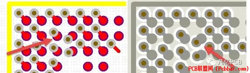

    2. BGA扇孔! {! K, [8 d; x5 y5 ~, L5 j$ Z
    过孔应严格位于焊盘中心,禁止随意偏移或打在焊盘上(图8)。盘中孔易导致虚焊,且可能割裂电源/地平面,引发信号完整性问题。; c2 U+ \6 c$ o0 e2 l& `; Q9 d
    5 v+ K4 s- u6 q$ a图8 BGA盘中孔示例2 f8 k* _8 [1 G" }
