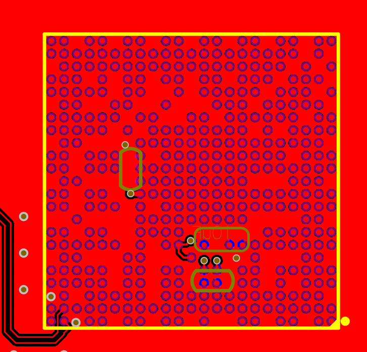

USB2.0等长
手动调节等长线时,间距不超2倍差分间距,长度不小于3倍线宽
等长需要包地,立体包地最好
USB2.0.zip
1.34 MB, 下载次数: 1, 下载积分: 联盟币 -5
发表于 2025-1-20 14:40:36 | 显示全部楼层
BGA内部铜皮不要灌进去
