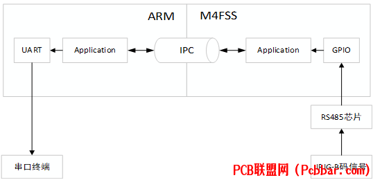

卫星时钟同步装置通过GPS天线模块获取标准时间信息,然后输出IRIG-B码信号。该信号经过评估板上的RS485芯片转换成电平信号,随后传输至Cortex-M4F核心。在Cortex-M4F核心中,通过读取GPIO引脚电平来解析IRIG-B码时序,并提取时间信息。最后,利用TI-RPMsg机制,将时间信息发送至Cortex-A53核心以打印时间信息。系统框图如下所示。

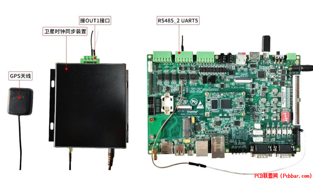

本案例需要在开阔场地进行测试,以确保卫星时钟同步装置的RUN指示灯保持常亮状态(表示设备正常运行)。如果该指示灯未能保持常亮,应检查GPS天线连接是否正确。

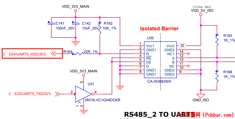

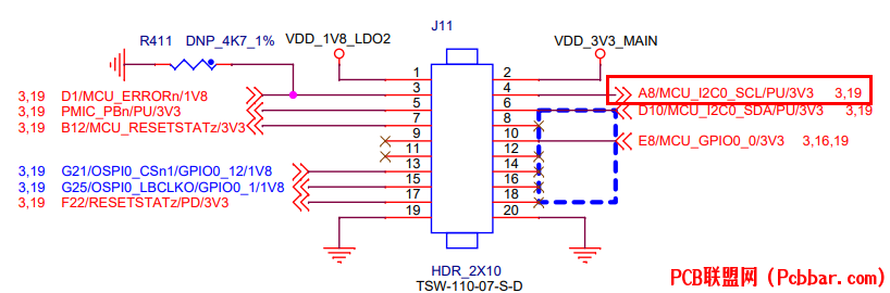

由于评估底板上的RS485_2 UART5为Cortex-A53核心的外设,因此需要通过飞线的方式将RS485芯片(U30)的pin3引脚连接至EXPROT接口(J11)的pin4引脚(即连接至Cortex-M4F核心的GPIO)。卫星时钟同步装置输出的IRIG-B码信号首先经过评估底板的RS485_2 UART5接口,然后再经过EXPROT接口(J11)的pin4引脚输入至Cortex-M4F核心。
图3
图4
将卫星时钟同步装置的天线接口连接至GPS天线模块,同时将卫星时钟同步装置的OUT1接口的“+”端子连接至评估板的RS485_2 UART5接口的“A2端子”,“-”端子连接至评估板的RS485_2 UART5接口的“B2端子”。如图所示。

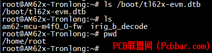

将本案例"dts\bin\"目录下的tl62x-evm.dtb设备树文件拷贝至Linux系统启动卡"/boot/"目录下,替换原有的tl62x-evm.dtb设备树文件。然后将案例bin目录下的am62-mcu-m4f0_0-fw文件、irig_b_decode可执行程序拷贝至Linux系统启动卡文件系统"/home/root/"目录下。
图6

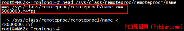

执行如下命令,查询Cortex-M4F核心与remoteproc对应关系。
备注:Cortex-M4F核心对应的RemoteProc Name为5000000.m4fss。
Target#head /sys/class/remoteproc/remoteproc*/name
图8

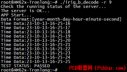

执行如下命令,解析IRIG-B码时序并提取时间信息,可看到串口终端打印当前日期如下图所示。
Target#./irig_b_decode -r 9
图11
