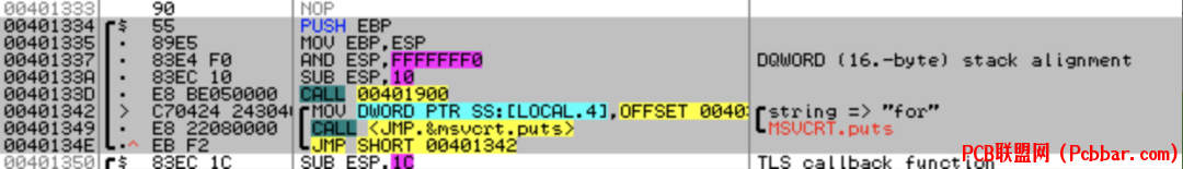

大部分网友认为二者并没有什么区别,很多时候,只是心理作用,国外工程师认为while需要经过判断括号里的表达式是否非0才跳转。但经过编译器的精心优化以后,while(1)也会被优化成无条件跳转(jmp指令),所以跟for(;;)没什么区别。有人表示,for(;;)在英语母语者那里很容易跟forever挂钩。网友解析,也很有可能是习惯问题,其实while(1),还是for(;;)两个语法上有啥区别,那就是for(;;) 明确就是循环,等价于goto一直跳,没有比较条件。while不编译支持优化的前提下都需要做cmp运算设置寄存器ZF,才能jne,je指令条件跳转。而for(;;)就是明确的jmp无条件转移eip,没有jne,je条件跳转。不过其实无所谓的,这根本不能提高任何一点代码执行的性能。因为现代编译器大多优化以后跟for(;;)的结果没得什么区别。其实你所考虑到的一切优化手段,编译器都能帮你完成,因为编译器(尤其是开源的GCC和LLVM)是由来自全球各地的程序员共同研发并改进的,它们的优化能力远远强于你手动改进代码。也有网友“Shuax”使用mingw编译,实地测试一番:for版本:
  • #include int main(){  for(;;)  {    printf("for
    ");  }}生成汇编:
    while版本:
  • #include int main(){  while(1)  {    printf("while
    ");  }}生成汇编:
    你会发现,除了文件名不同,其余都相同。当然,这里额外说一下,不同代码、不同编译器,以及不同优化等级,可能最终结果有所差异。

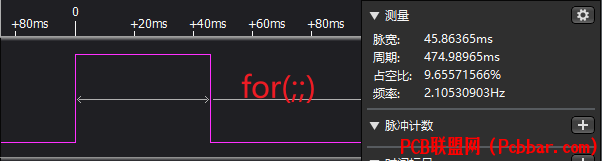

    公众号博主“WKJay”也在STM32F103、ARMCC5进行过测试,将两个逻辑分别运行一下(不开编译器优化),查看逻辑分析仪输出的结果。while(1) 逻辑运行结果:
    for(;;) 逻辑运行结果:
    结果显示,虽然循环体完全相同,但实际运行结果来看,for(;;) 语句执行得更快(45.863ms),比 while(1)(48.643ms) 快了5.7%左右。根据他的分析,for的指令更精简,而while的指令相对更繁琐,简而言之,for抄了近道,而while弯弯绕绕。
    最后,他开启了编译器的O3优化,结果,二者就几乎不存在差别了(12.505ms):
