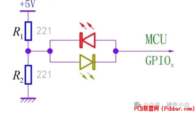

一、如何使用1个GPIO口控制2个LED灯显示四种状态
1、LED的两大特性:
1).单向导电性
2).阈值特性:在LED两端加压到一定的阀值电压后才能导通(材料不同,阀值电压不同)
2、电路设计
并联
3、原理详解
1).IO口为高阻态时,两个LED均熄灭
2).IO口为高电平的时候,红色LED点亮
3).IO口为低电平的时候,黄色LED点亮

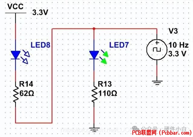

4).IO口输出方波信号(频率大于100Hz),两个LED交替点亮,根据人眼视觉惰性,两个灯相当于都点亮
限制:电源电压只有5V,只有部分低阀值的LED可点亮

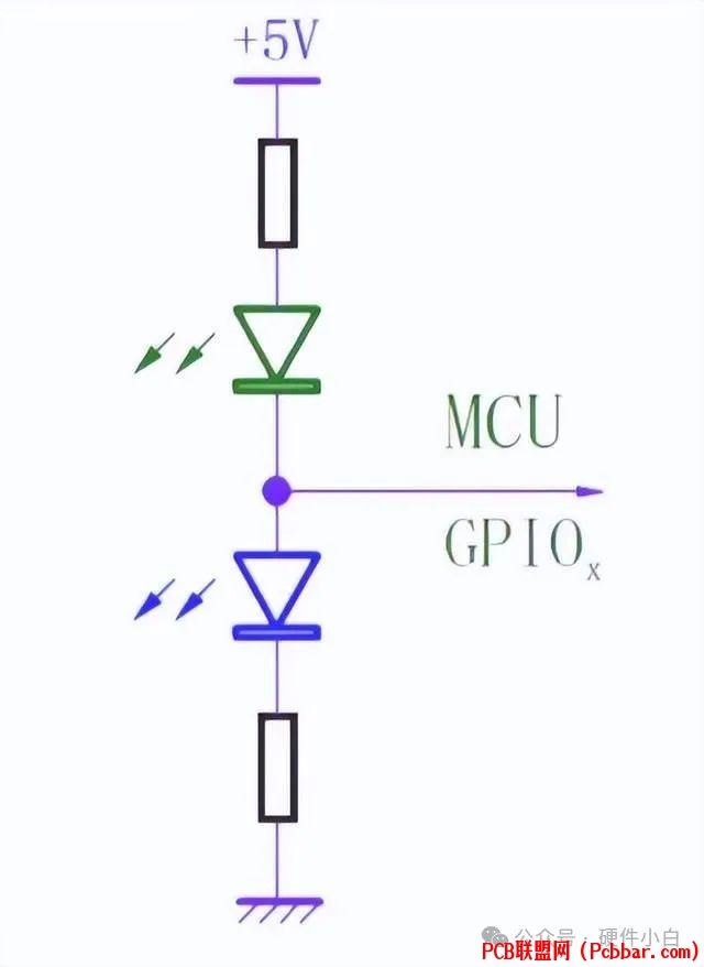

解决方法:
串联
1).IO口为高阻态时,两个LED均熄灭(两个LED导通所需电压大于电源电压)
2).IO口为高电平的时候,蓝色LED点亮
3).IO口为低电平的时候,绿色LED点亮
总结:当两个LED导通电压大于电源电压时,串联
当两个LED导通电压小于电源电压时,并联

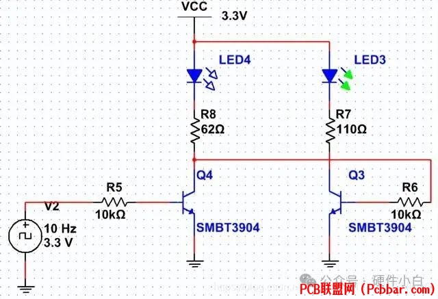

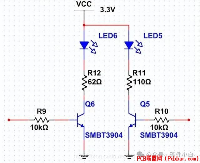

LED灯驱动

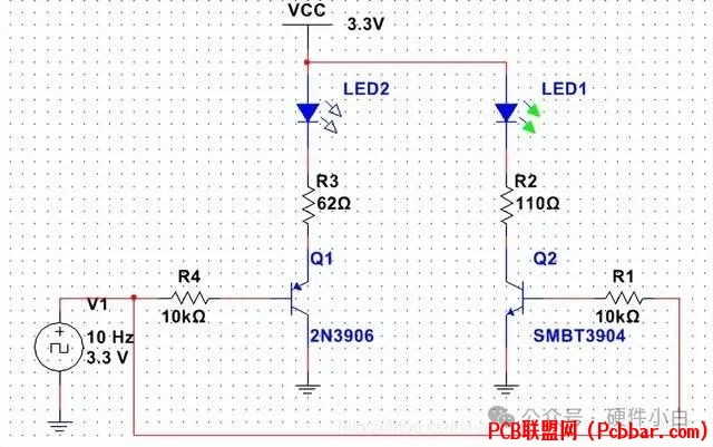

使用NPN和PNP三极管
如果是一个IO口,IO口驱动电流很小。控制两个LED灯时不能同时发光也就是一个发光一个不发光,则可以使用如下电路;两个三极管一个NPN一个PNP来实现LED灯控制。
使用NPN和NPN
如果是一个IO口,IO口驱动电流很小。控制两个LED灯时不能同时发光也就是一个发光一个不发光,则可以使用如下电路;两个三极管都是NPN三极管,因为NPN从集电极拿出来信号,刚好是和基极信号相位相反的。
直接驱动无需放大
如上所示,LED灯直接可以用IO口驱动,此时一个接成IO口上拉的形式;一个接成IO口下拉的形式,此时IO口高低状态会驱动不同颜色的了的LED灯发光。
两个NPN使用两个IO口
IO口无法驱动而且需要使用两种不同颜色的LED灯时,我们可以直接使用两个NPN三极管来驱动;当然也可以使用PNP三极管。
以上两种灯需要交替亮起来一般很常见,例如系统正常工作时需要红色指示灯亮起来,但是待机时,需要绿色指示灯亮起来。

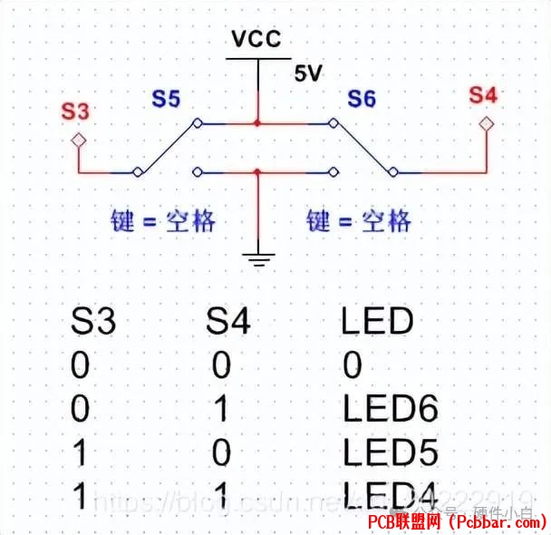

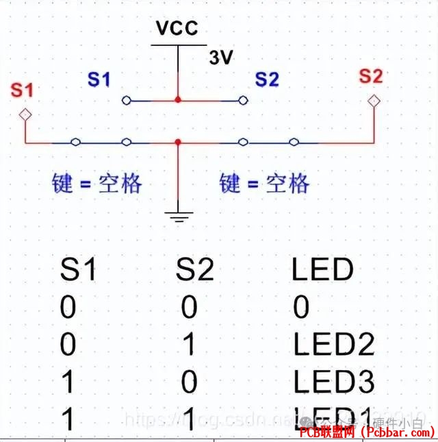

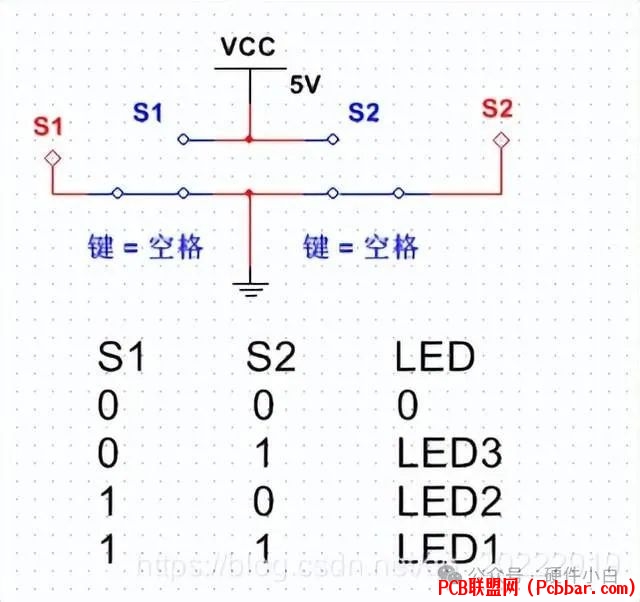

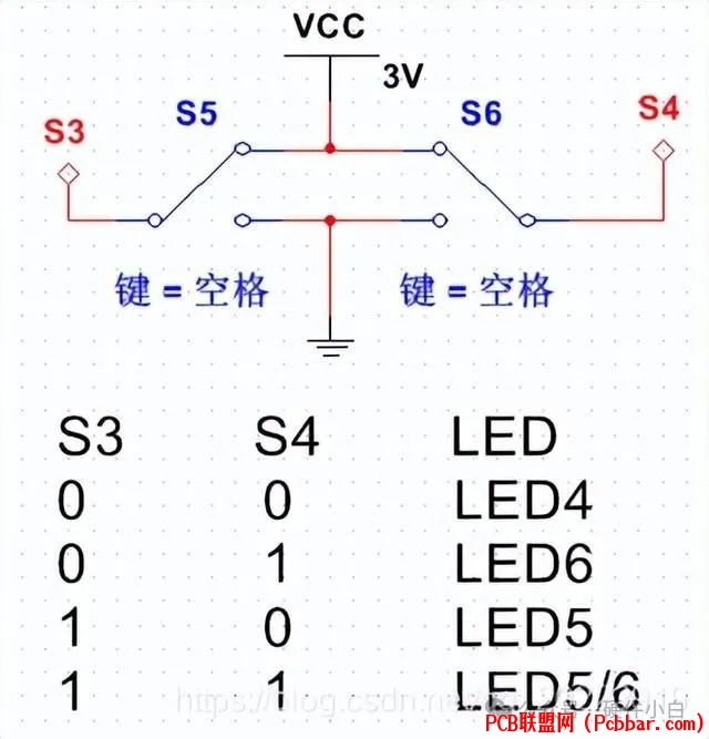

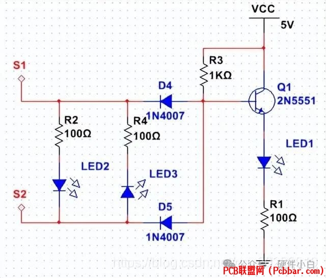

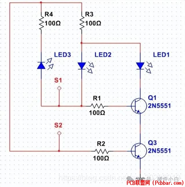

二、如何使用两个IO口控制三个LED灯方法一:
S1和S2分别接单片机两个IO口,这里通过一个单刀双掷按键模拟IO口输出高低电平。
S1和S2同时为低电平时,LED灯全灭。
S1为低电平,S2为高电平时,LED2亮。
S1为高电平,S2为低电平时,LED3亮。
S1为高电平,S2为高电平时,LED1亮。

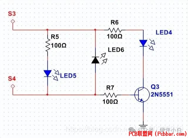

方法二:
S3和S4分别接单片机两个IO口,这里通过一个单刀双掷按键模拟IO口输出高低电平。
S3和S4同时为低电平时,LED4亮。
S3为低电平,S4为高电平时,LED6亮。
S3为高电平,S4为低电平时,LED5亮。
S3为高电平,S4为高电平时,LED5、LED6同时亮。
方法三:
S1为低电平,S2为高电平时,LED3亮。
S1为高电平,S2为低电平时,LED2亮。
方法四:
S3和S4同时为低电平时,LED灯全灭。
S3为高电平,S4为高电平时,LED4亮。
通过两个IO口的高低电平4种组合方式,结合外部电路就可以控制3个LED灯的亮灭。

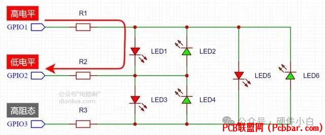

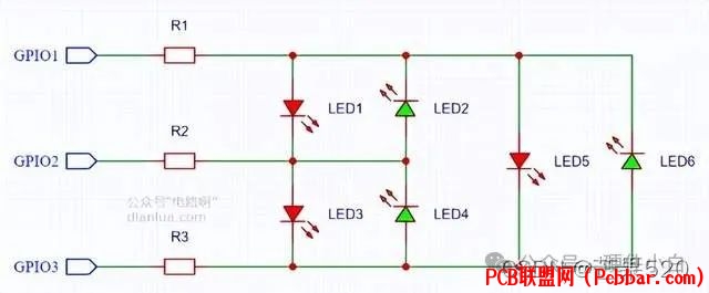

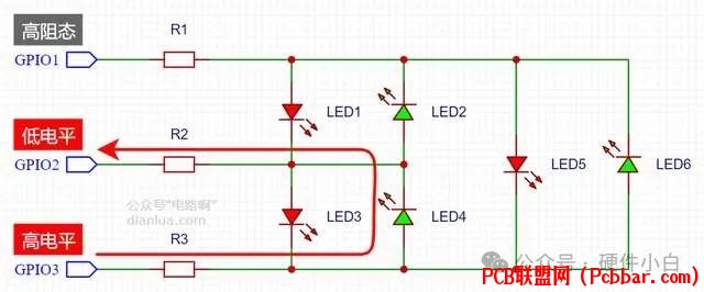

三、如何用3个IO口控制6个LED灯
这个电路用到了单片机GPIO的三种状态:高电平 低电平 高阻态
所谓“高阻态”,是指GPIO对外部电路表现出极大的阻抗。因阻抗很大,几乎不会吸入电流,也不会对外输出电流。
各个LED灯单独亮起,分为六种情况。
1、当只有LED1亮起时,单片机各GPIO的状态如下:(带箭头的红线为电流回路)

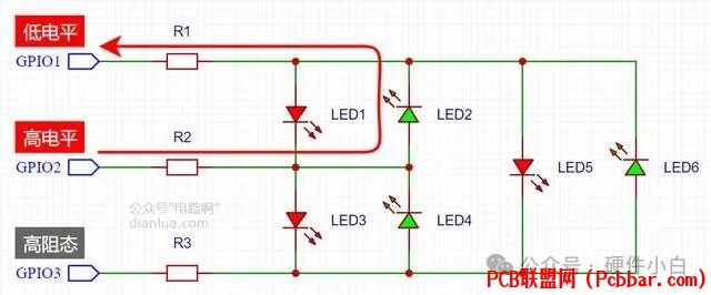

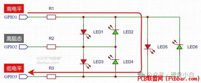

2、当只有LED2亮起时,单片机各GPIO的状态如下:

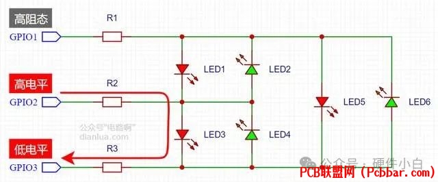

3、当只有LED3亮起时,单片机各GPIO的状态如下:
4、当只有LED4亮起时,单片机各GPIO的状态如下:
5、当只有LED5亮起时,单片机各GPIO的状态如下:
6、当只有LED6亮起时,单片机各GPIO的状态如下:
整理如下:
就是这么简单!
使用该方法,n个GPIO可以驱动 n*(n-1) 个LED,所以:
使用2个GPIO可以驱动2个LED。
使用3个GPIO可以驱动6个LED。
使用4个GPIO可以驱动12个LED。
以此类推。
这种方式能够实现的基础是:
单片机GPIO的三个状态:高电平、低电平、高阻态。
LED具有单向导电性。
查理复用设计的方法:
任意两个GPIO引脚之间串入两个LED,这两个LED为并联,且LED方向相反。
当你想要点亮某个特定的LED时,就将其两端所连接到的GPIO引脚分别设定为高电平和低电平,其它剩余的GPIO引脚设定为高阻态。
下面从最简单的开始,一步一步体会查理复用的电路设计。
1、使用2个GPIO时最简单:
LED1亮起时:
LED2亮起时:
这里只用到高电平、低电平的状态,不需要用高阻态的状态。
2、使用3个GPIO时,前面已经分析过:
可以等效为下图:
可以看出,确实是任意两个GPIO之间均串入了两个并联的LED,且LED方向相反。
查理复用这样的电路接法也会引发一些问题。
首先,LED亮起时完全由单片机的GPIO输出电流,所以对于GPIO的电流驱动能力有一定的要求。设计电路时要注意查询自己使用的MCU的电流驱动能力,下图是STM32单片机中对GPIO电流驱动能力的说明:
其次,如果出现了某个LED开路或短路的情况,电流的流向会被打乱,LED亮起来的逻辑会变得错乱。最坏的情况下,电路会对GPIO索取大电流,导致单片机损坏。下图是假设LED1短路,那么在点亮LED5时,LED3也会亮起:
