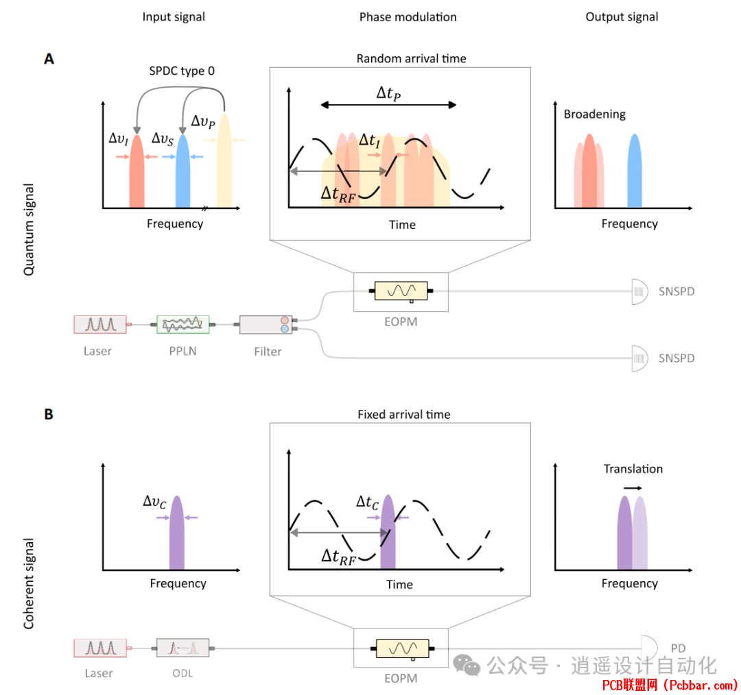

图1 说明了锯齿波收发器的工作原理。这项创新的关键在于利用量子和相干信号相对于用于调制的射频(RF)波形的不同时间特性。量子信号与相干信号:不同的动态特性研究人员发现,频率纠缠光子和相干激光脉冲在应用锯齿波技术时表现出明显不同的行为。这种差异源于它们不同的时间相干性:1.频率纠缠光子:这些量子信号相对于RF波形具有随机到达时间,这是由于它们在自发参量下转换(SPDC)过程中的产生机制。
9 `" v; W6 K8 k4 E$ C2.相干激光脉冲:这些经典信号与RF波形具有固定的时间关系,允许进行精确的频谱转换。0 D" H( U0 g) w. R. I. R) q0 d
1 e* C+ b- G& N
2 G$ }9 V# ?( D" A) m图2展示了锯齿波动态中涉及的时间和频率尺度,适用于两种类型的信号。这一根本差异使得量子和经典信息能够在单一频率通道上进行时分复用。实验设置和结果研究人员开发了复杂的实验设置来演示锯齿波收发器概念。以下是关键组件和发现:1. 信号准备:相干脉冲:从锁模飞秒激光器中过滤出5 y" C/ E6 k7 Q1 c1 `. C

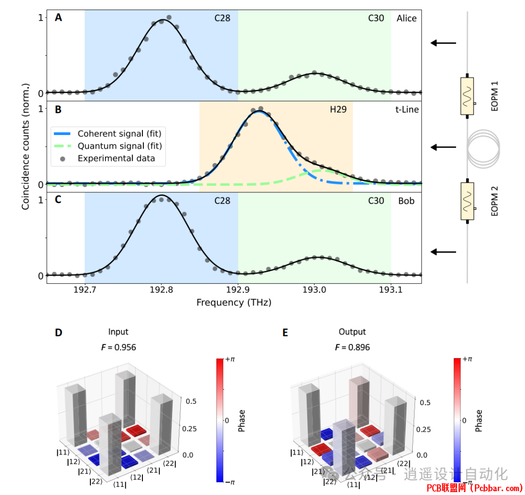

图3展示了在不同RF波形条件下观察到的相干脉冲和频率纠缠光子的频谱动态。脉冲RF波形在保持量子信号频谱分布的同时有效移动相干信号方面表现出色。混合传输演示为了证明概念的可行性,研究人员通过锯齿波收发器进行了量子和相干信号的混合传输。 2 C* H: K5 W6 p8 z5 o1 [, w" _4 b
4 x3 Z; Y( D( L- z0 r* \, c  u- o
图4 量子和相干信号的混合传输图4展示了这种混合传输的结果,证明:1.成功在单一200 GHz通道上复用量子和相干信号
2 ^+ U, E1 _. f* j3 h2.发射器有效地移动了相干信号的频率
# G: E2 A9 R: Z) {7 T3 w8 V+ U) c/ O# u3.接收器对两种信号进行了出色的补偿和恢复
4 Q9 h  n2 Y7 g1 n! {3 r2 ^! F# l: `& C, Z& i& p% ~2 m3 ?
保持量子纠缠任何量子通信系统的一个关键方面是其保持纠缠的能力。研究人员通过对收发器的输入和输出态进行量子态层析来验证这一点。
3 D) C, G9 c2 {, w1 o% x图4(D和E)中显示的结果确认锯齿波技术以高保真度保持了纠缠:输入态:相对于贝尔态的保真度为95.4%
% x6 f7 ]/ ~! V2 G7 H输出态:通过收发器传输后的保真度为89.6%
+ J5 l( w* q* m' {/ @0 F9 F
5 q) A3 U( d. M0 j两种状态都违反了Clauser-Horne-Shimony-Holt(CHSH)参数边界,为整个传输过程中量子纠缠的保持提供了强有力的证据。) J- m) v! C- X& `3 G( o
