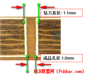

然后板厂还需要根据自身的工艺能力,对PCB设计资料进行适当的补偿,比如过孔的补偿,PCB设计软件里定义的过孔孔径就是最终所要求的孔径,也就是成品孔径,而要考虑到过孔金属化后的影响,所以PCB在制造时钻孔的孔径会做扩大补偿

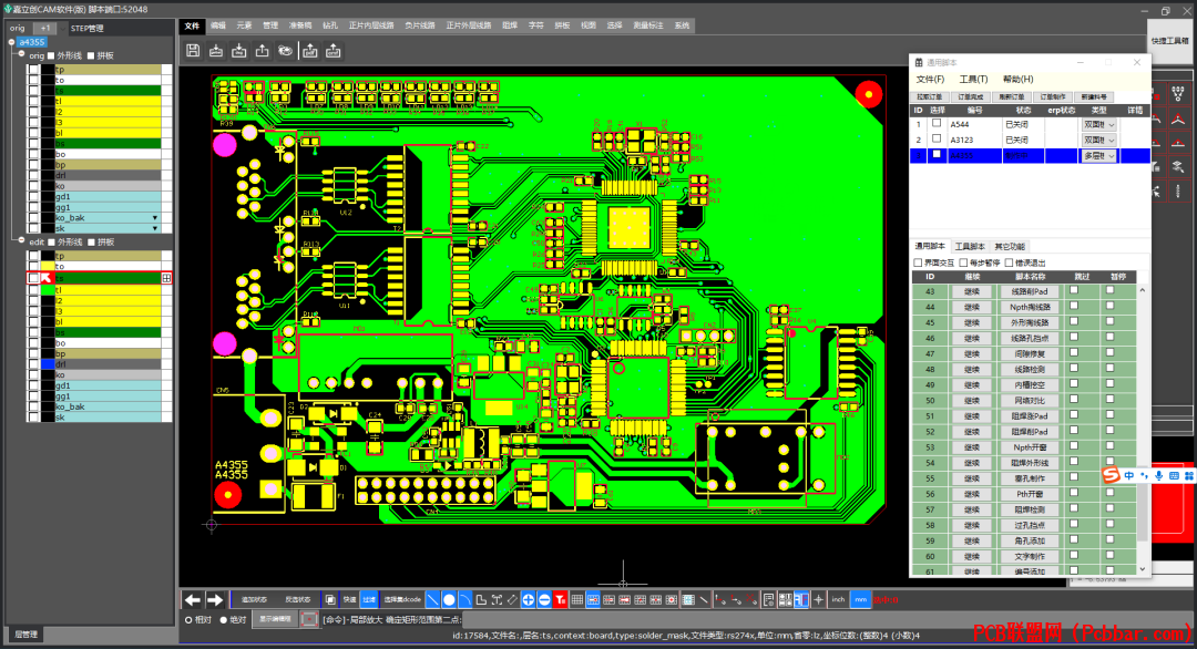

2022年9月,嘉立创CAM软件问世,补齐了以往国产软件只具备DFM功能而不能编辑Gerber文件的短板。从接单报价到工程资料处理,软件基本覆盖了pcb生产制造的全流程。

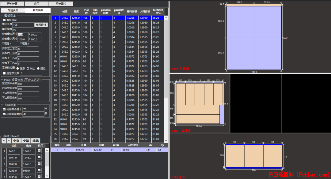

智能开料
软件内置智能开料功能,支持旋转拼板、异向开料、混开1-3种料,开料方案多、计算速度快,能极大地提高板材利用率。软件可根据单元板尺寸与板料尺寸,自动测算交货所需的拼板尺寸,提前规划出合理的拼板方案。
自动化做单脚本
脚本自动制作,可高效处理单面板、双面板及多层板标准资料,以双面板资料处理为例,效率是熟练人工处理的5倍以上,准确性、可靠性极高。

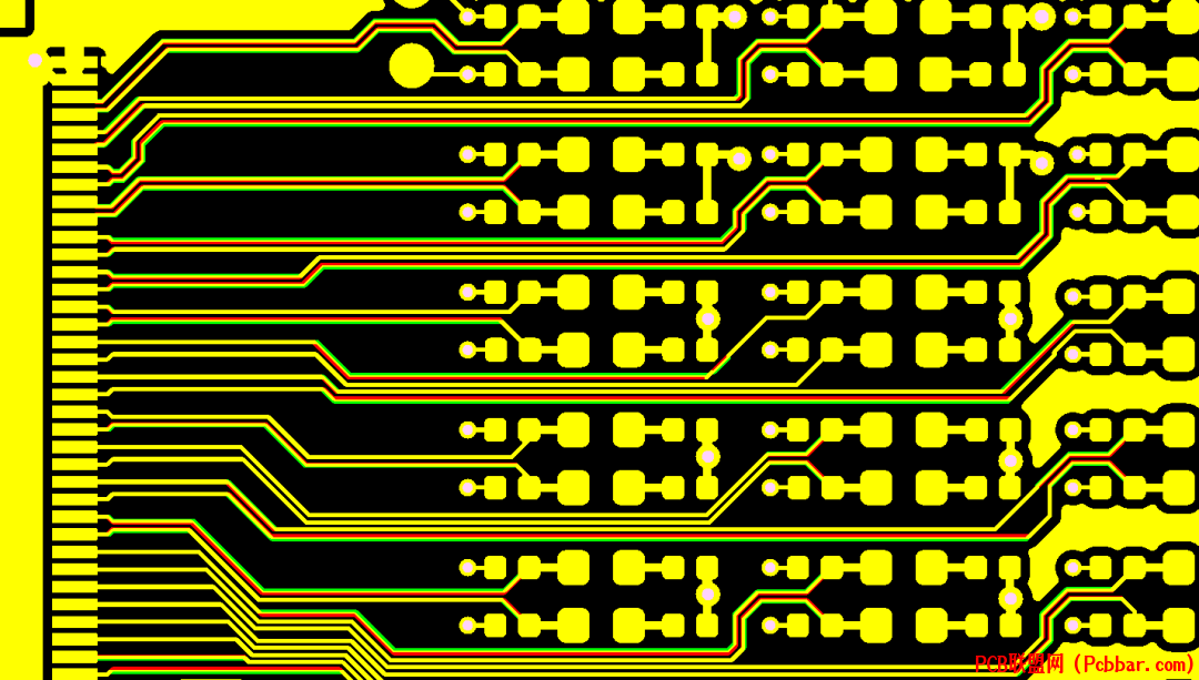

软件可根据PCB上所有物件间的距离,有弹性地进行补偿,让各个物件保持合适间距。在现有设备条件不变的情况下,优化图形设计,能减少蚀刻不均匀性问题,提高生产良率。
自动移线
软件可计算线路层线路与线路,线路与其他物件之间的间距,并自动调整,使线路保持最佳间距,提升了资料处理效率,减少了因线距过小发生蚀刻短路等问题。
