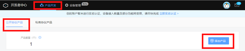

账号注册登录成功后,点击开发者中心进入开发者中心界面;
点击创建产品,输入产品基本参数,在设备接入协议一栏选择 MQTT 协议,如下图所示:

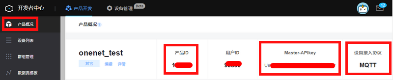

产品创建成功之后,可以在开发者中心的公开协议产品中找到刚刚创建的产品,点击产品名,可以看到产品的基础信息(如产品ID,接入协议,创建时间,产品 APIkey 等,后面有用):

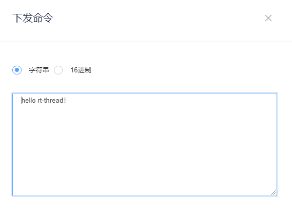

msh />onenet_set_cmd_rsp我们点击设备列表界面的下发命令按钮。
在弹出来的窗口里输出 hello rt-thread!,然后点击发送命令。
就可以在 shell 中看到云平台下发的命令了。
msh />onenet_set_cmd_rspmsh />[D/ONENET] (mqtt_callback:60) topic $creq/6db0c1b2-9a7e-5e4a-8897-bf62d4a3461f receive a message[D/ONENET] (mqtt_callback:62) message length is 18[D/ONENET] (onenet_cmd_rsp_cb:107) recv data is hello rt-thread!
