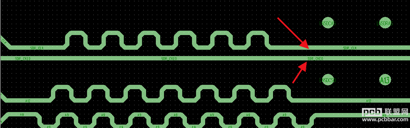

老师好,这是我的两片SDRAM(菊花链)的PCB作业,请老师批阅,这次做等长耗时较长,有待熟练。

发表于 2021-3-18 11:49:20 | 显示全部楼层
1、线间距未满足3W要求,会有串扰产生
2、相邻层布线要错开,不能平行布线
